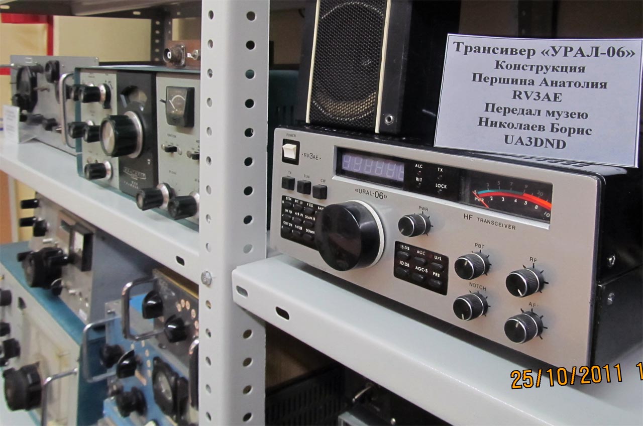

Трансивер "УРАЛ-06" принесли в музей -
автор конструкции
Першин Анатолий RV3AE
и последний владелец трансивера
Николаев Борис  UA3DND
Очередная радиолюбительская
конструкция заняла свое место
на стенде трансиверов.

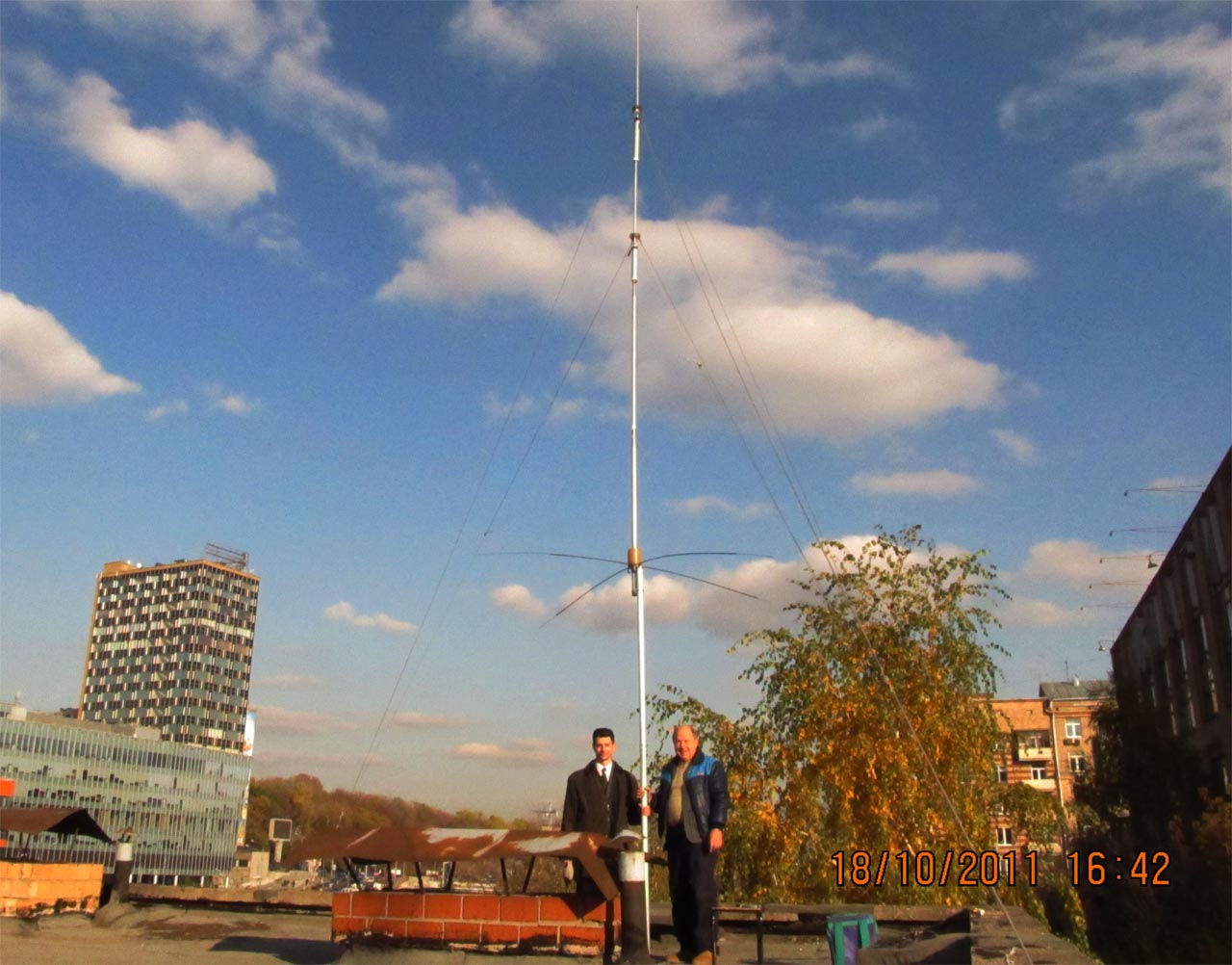

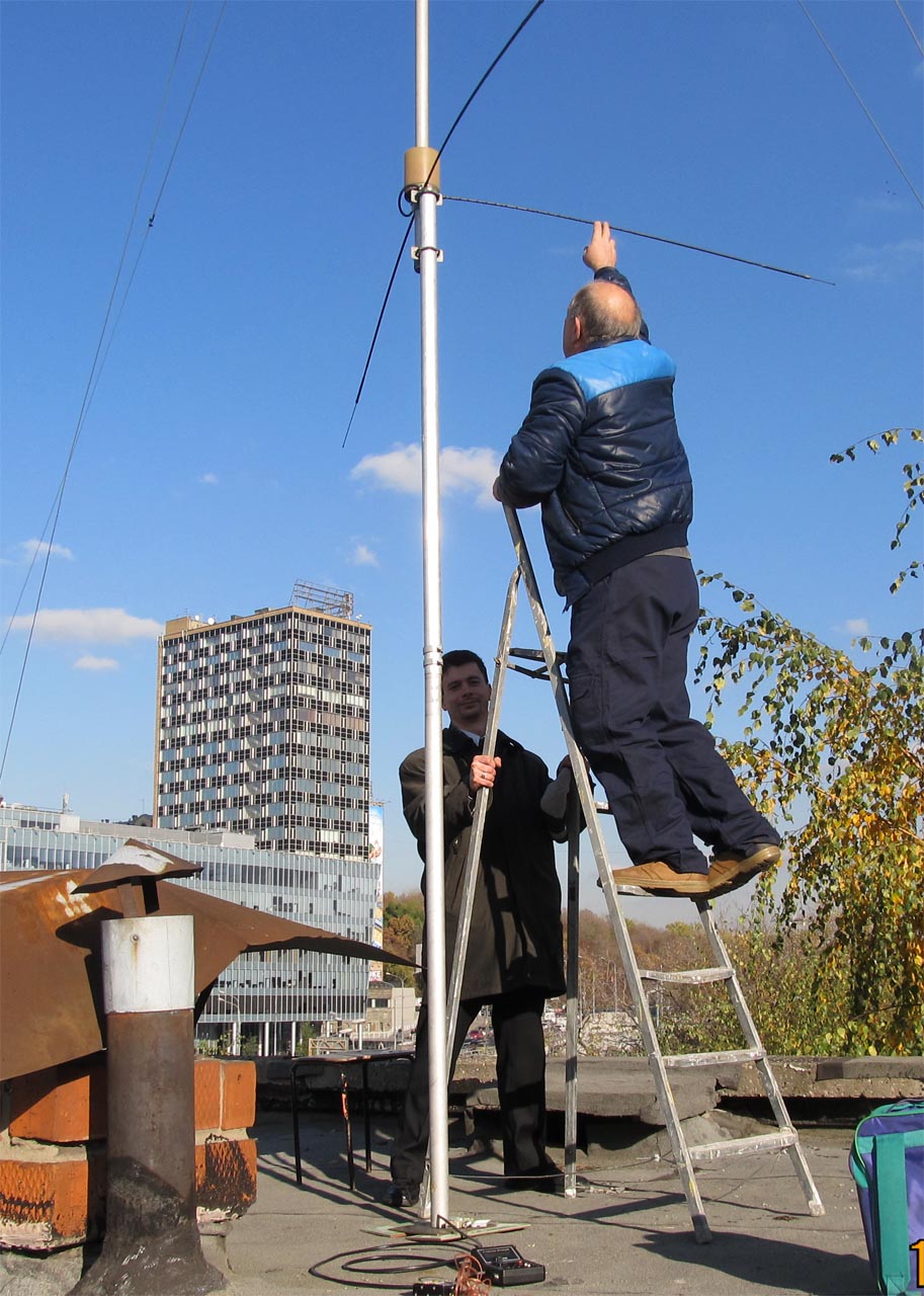

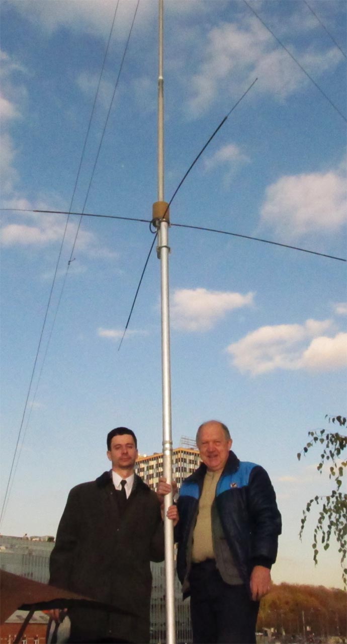

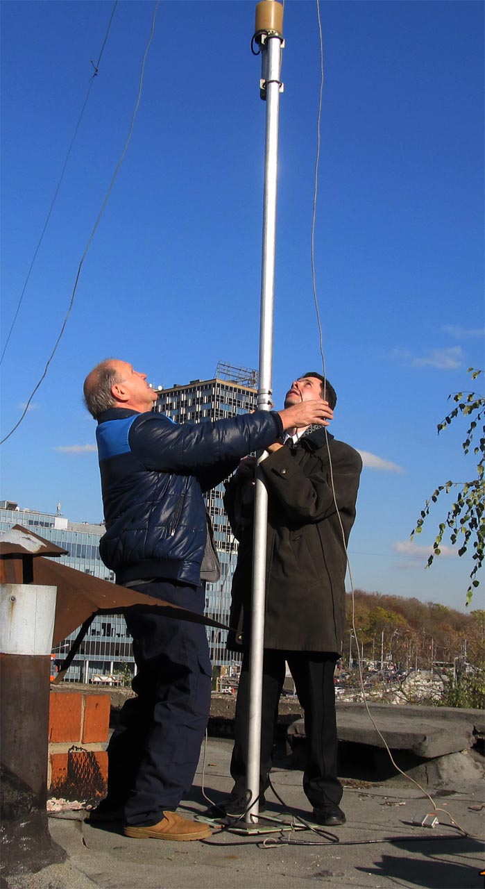

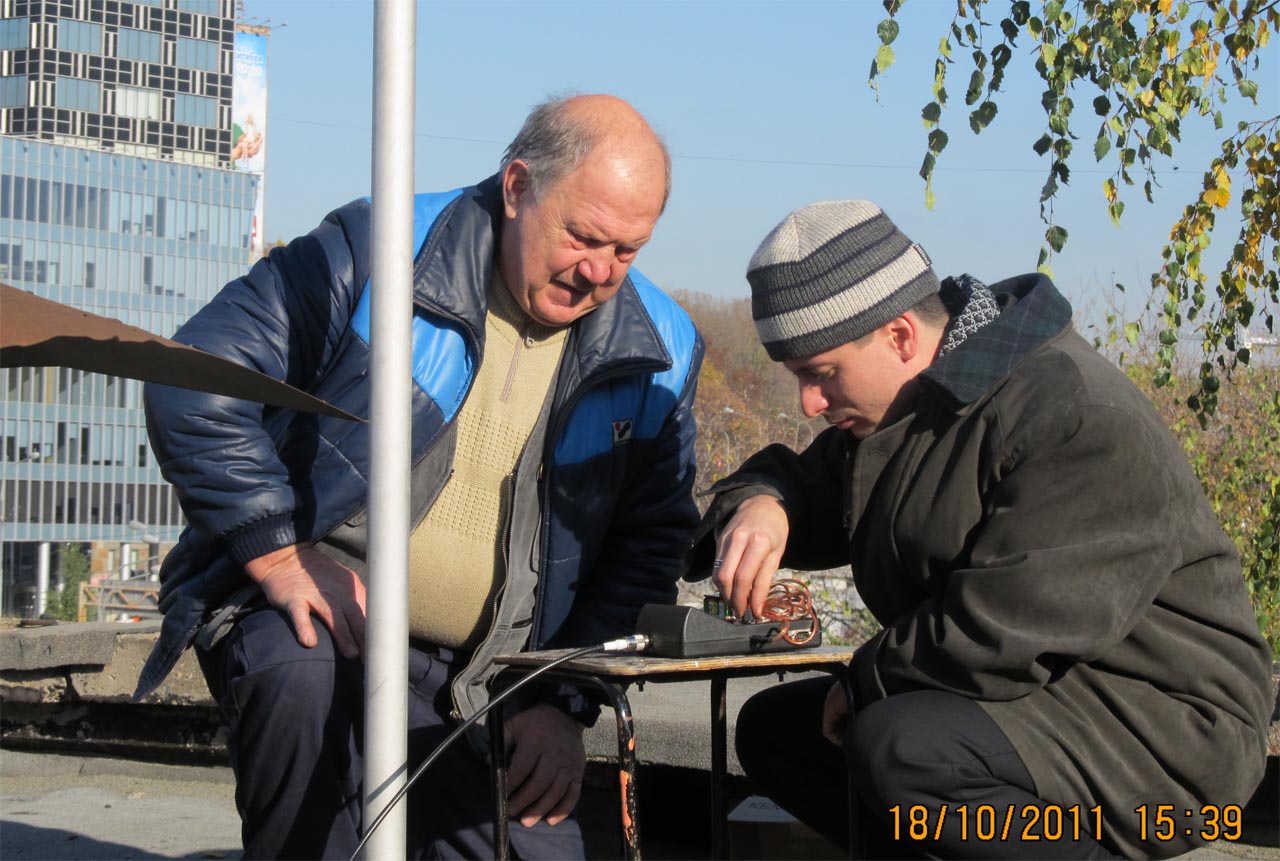

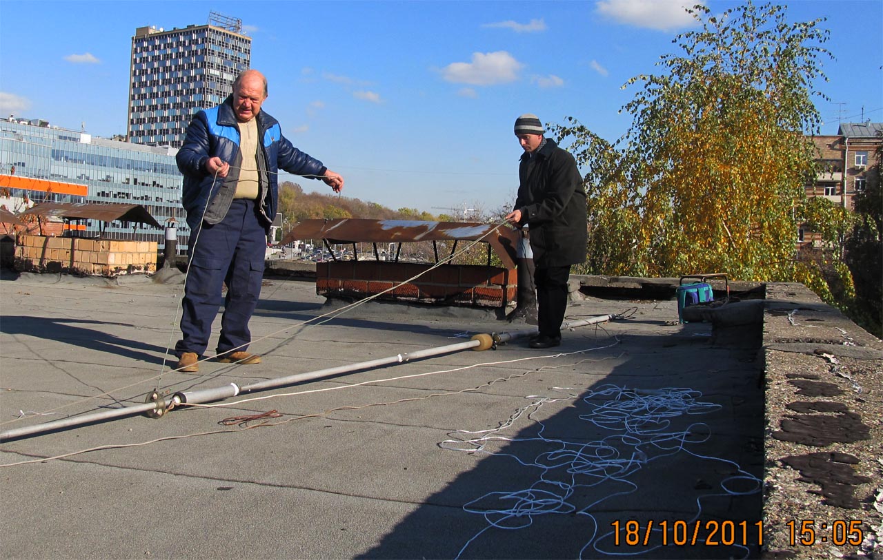

  Установка антенны
        Проверка параметров           Сергей  RW3ACQ
   Как будто на земле, но она на крыше на уровне
   трех этажей.

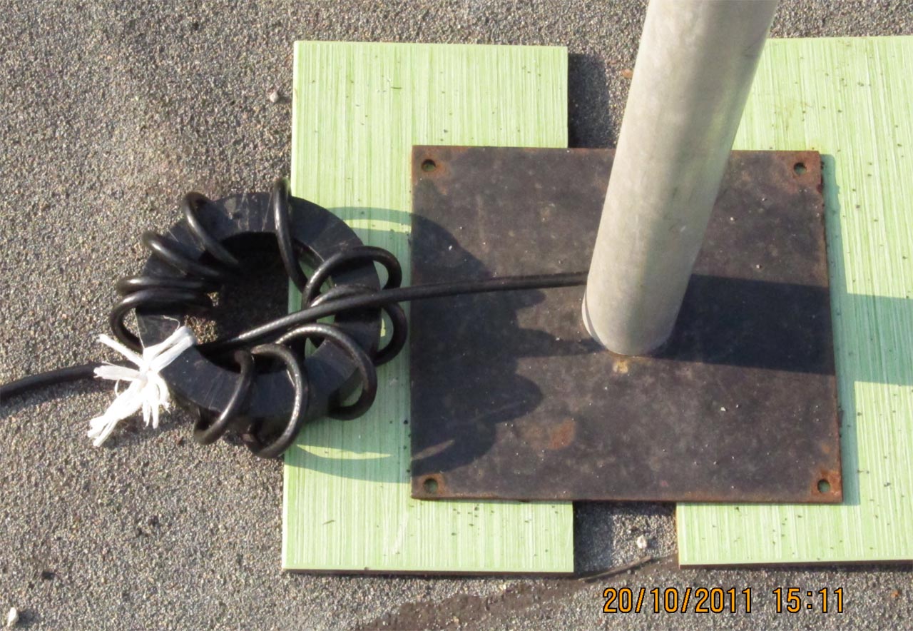

  Антенна - работает. В настройке достигнут компромисс. Позже, при подключении дросселя, по совету специалистов, (внизу на фото)  - параметры настроенной антенны изменились, что говорит о паразитном излучении кабеля. Дроссель пришлось убрать. Необходим еще один подход к настройке антенны с дросселем.
Большое спасибо Сергею RW3ACQ за неоднократную помощь в установке и настройке этой антенны. Спасибо Владиславу RU3ARJ  за  техническую консультацию по возникшим проблемам.  73! Евгений UA3AJT / RK3F
            Антенна готова к установке

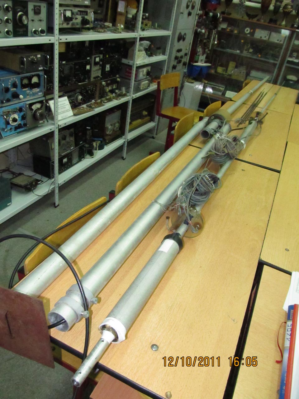

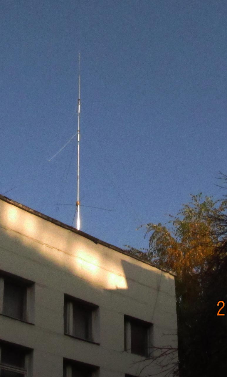

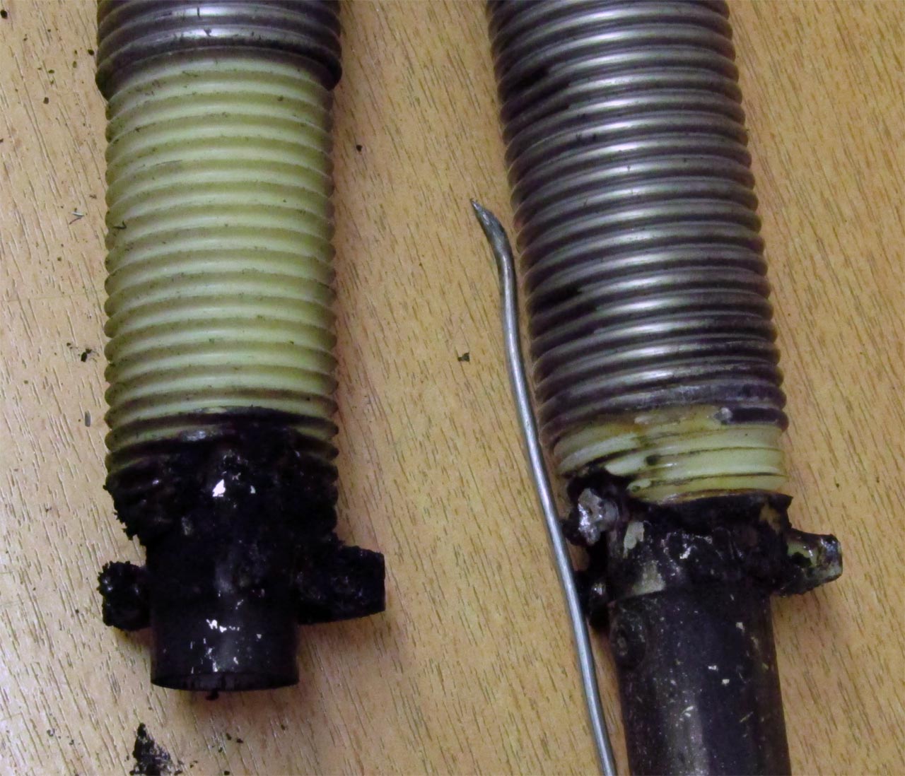

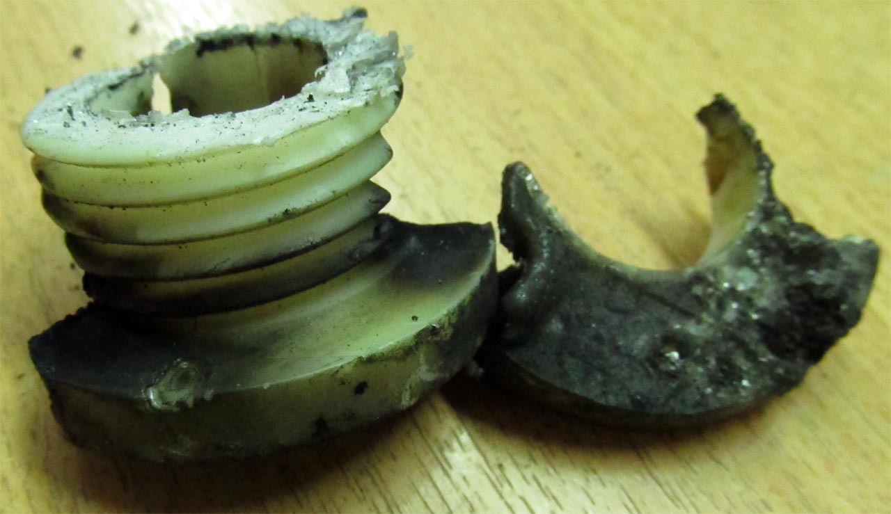

          Антенна - красивое имя
Эта антенна появилась в музее года три назад.

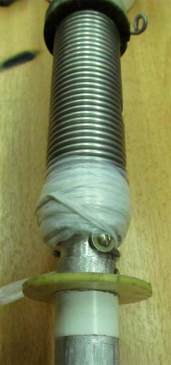

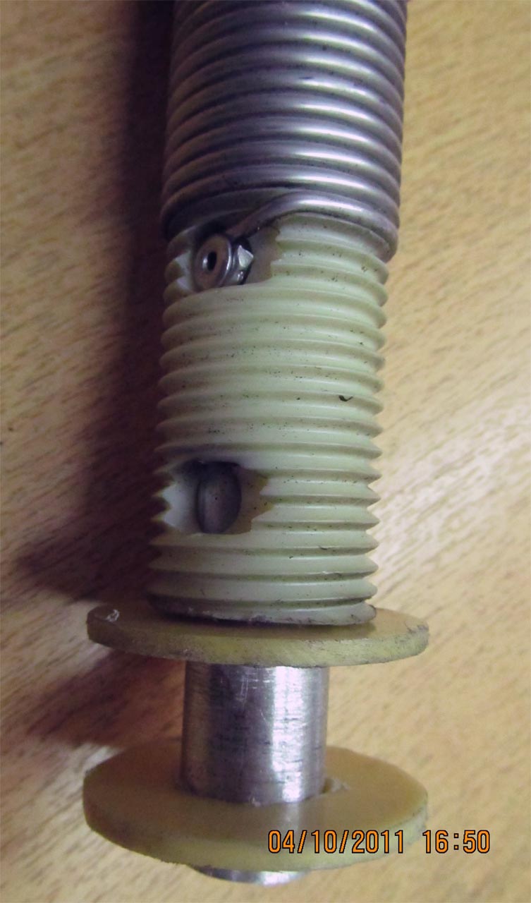

Ее установили, пытались настроить, но не догадались проверить. - антенна не работала. Не дождавшись специалистов, которые не однократно обещали разобраться,  решил сам заняться этой красавицей. То , что обнаружил видно из фото ниже - два трапа были сожжены. Сгорели опорные щечки каркасов, вместе с частью витков катушки.   Вместо горелых  щечек каркасов катушек (на снимке удаленные части) пришлось вырезать опорные шайбы, которые восстановили  прочность антенны в целом.
             Сгоревшие трапы
 Опорная щечка     Сращивание витков (алюминий)
             Отремонтированные трапы
